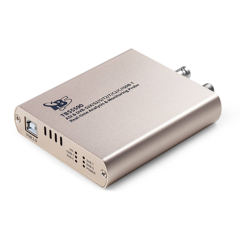

    Buna. Am luat placa USB TBS 5590, si cu aplicatia DVBDream nu vrea sa posneasca. Am reusit odata sa vada semnalul sa scanez, iar dupa oprire aplicatie, si repornire nu mai vrea sa porneasca.
    Cu ProgDVB merge fara probleme. Semnal este ok, e cablu direct la LNB.
    Ce trebuie sa fac mai precis sa porneasca cum trebuie. Programul este in perioada de incercare 30 de zile. Vreau sa folosesc DVBDream ca are optiunea de blindscan.
    Cateva imagini cu placa si ce arata la scanare.
