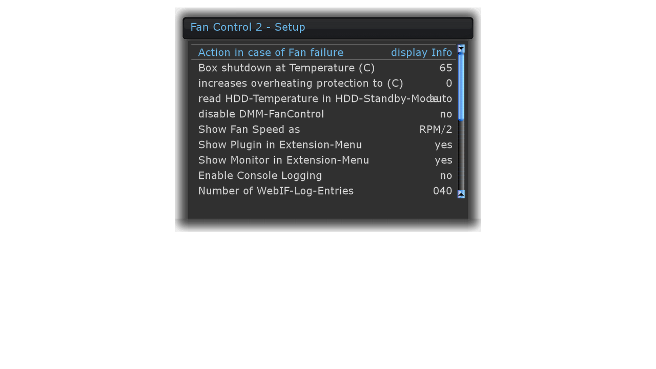

    Nu functioneaza, indiferent cum instalezi. Ambele ce ai dat tu, fancontrol 2, funcontrol simplu nu functioneaza. Merge numai fancontol ce ai dat link, dar este si in pluginurile DM 920. Dupa instalarea enigma2-plugin-systemplugins-pwe_2.1_armhf, da ecran verde. Deci tot ce este in plugin pe DM 920 e ok. Se poate controla cat de cat turatia. Asteptam sa vedem poate in timp se va rezolva sa fie ok.
