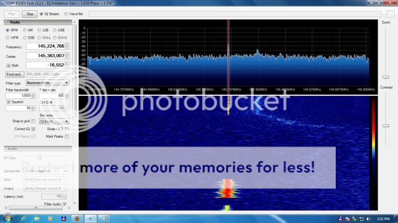

    In ultima perioada au aparut multe modele de stickuri receptoare DVB-T/DAB/FM bazate pe cipurile E4000 si RTL2832U folosind tehnologia Softwere Defined Radio, prescurtat SDR.
    Pentru cei care vor sa receptioneze spectrul de fregventa de la 63 MHz la 1,7GHz, pot folosi unul dintre numeroasele modele de stickuri comercializate pe piata.
    http://www.ebay.com/itm/DVB-T-TV-Tun...3f4936&vxp=mtr
    http://shop.sysmocom.de/products/tv28t-bulk
    Cerinte PC : Mimin Core2Duo 2GHz, 1G ram, Windows 7
    Instalare rapida

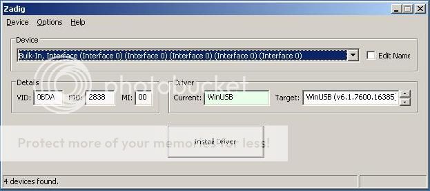

    Downloadati ultima versiune de zadig si distributia SDR Sharp de la K5DEV.
    Rulati zadig.exe si introduceti stickul in usb. Asteptati sa-si faca windowsul mendrele si dati cancel la tot ce vrea sa instaleze.
    Apasati butonul Install Driver
    Dezarhivati sdrsharp_k5dev_1.1.1.zip, apoi dublu click pe SDRSharp.exe
    Selectati de langa butonul Front end RTL-SDR / RTL2832U
    Apasati butonul Play si veti optine primul dumnaevostra receptor SDR
    Bafta la DX !
