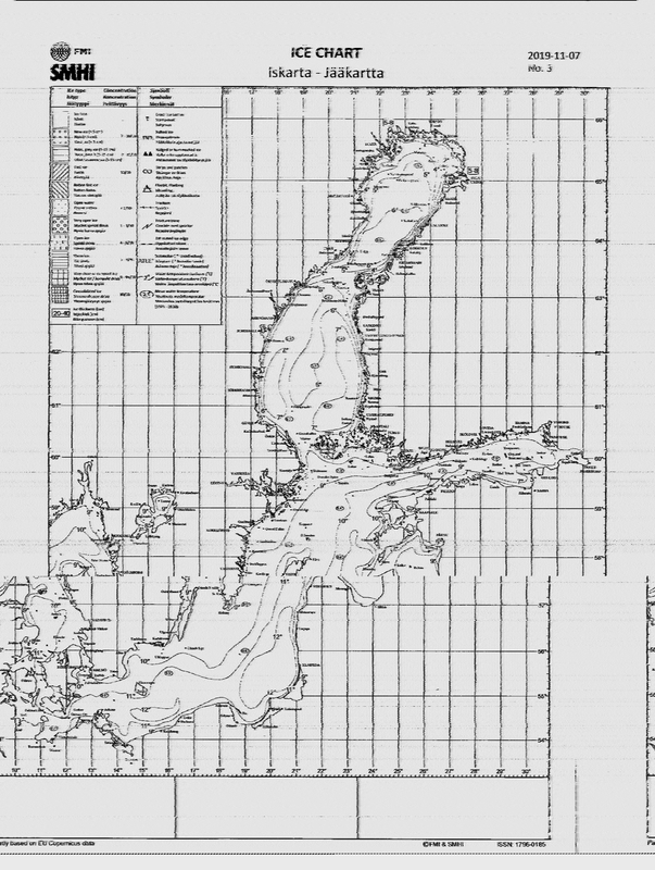

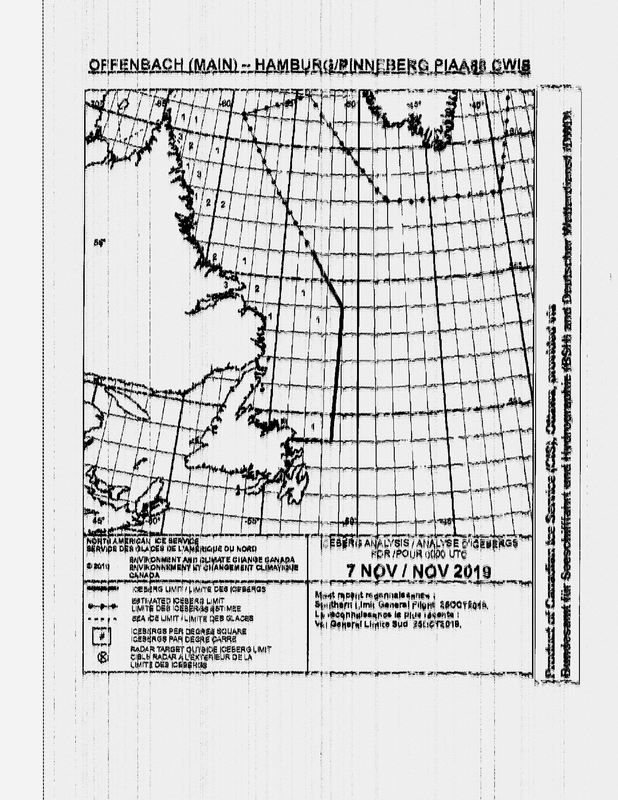

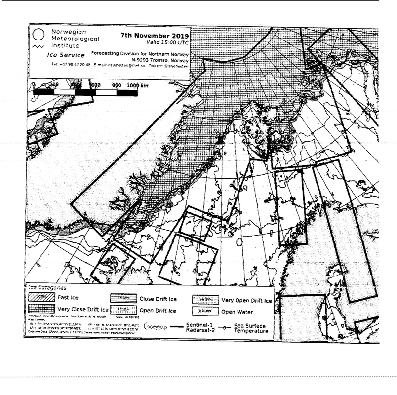

    Am postat aici in rubrica radio, fiindca cu anumite receptoare tip SDR cum sunt RTL-SDR, SDRuno si modelele gamei respective are cam 4 modele, si multe alte modele, se poate receptiona o multitudine de unde radio, meteorologie din sateliti meteo, meteorologie in sistem fax trensmis in unde scurte, radar avioane, comunicatii marine, si multe, multe altele.
    Pentru cine se plictiseste si vrea sa faca ceva nou, acest domeniu ofera o mare satisfactie sa ai posibilitatea sa arunci un ochi in bransa respectiva.
    Am pus cateva imagini transmise in unde scurte in frecventa 7.878.100 Mhz, de la statia din Hamburg-Pinneberg Germania, si receptionate cu un SDRuno care receptioneaza unde radio de la 1 khz la 2 ghz.

    Alte 4 imagini interesante receptionate.
