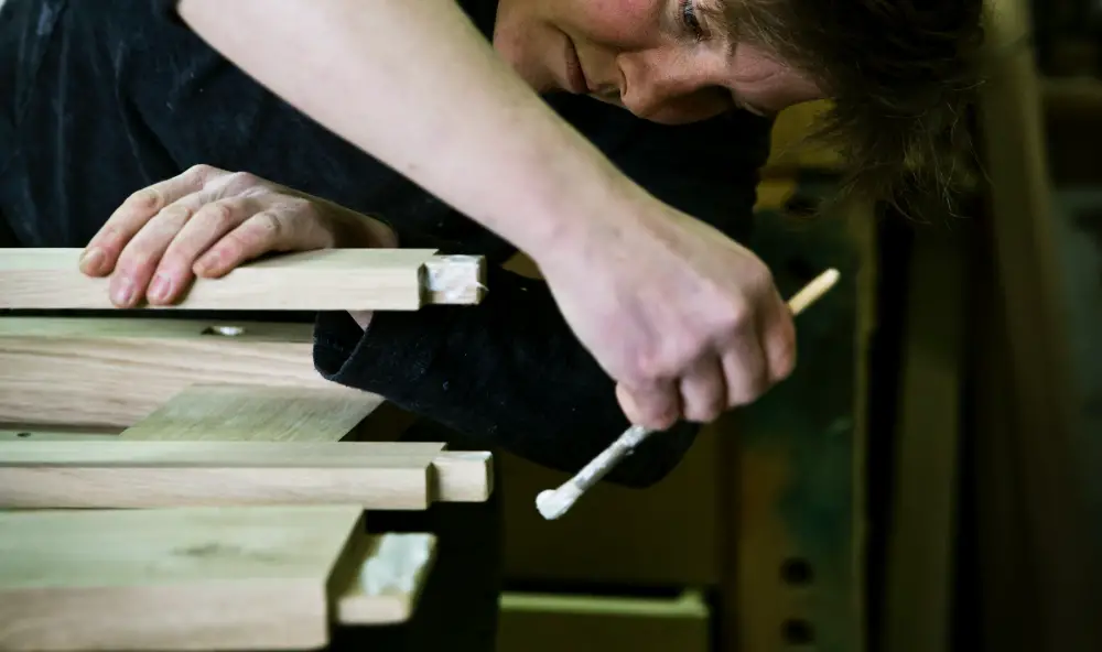

1. Aracetul nu este rezistent pentru a lipi lemnul folosit la exterior
De multe ori, dacă cineva îndrăznește să recomande folosirea aracetului la exterior, se iscă o adevarată isterie. Se găsesc destui care să propovăduiască dezmembrarea obiectului la prima ploaie, în urmă rămânând un dezastru total. Îndrăznesc să-i contrazic pe ambasadorii apocalipsei, anunțându-i că adezivi PVA cu rezistență foarte bună la exterior sunt de ceva vreme pe piață. Important este să nu alegem orice fel de aracet, ci pe cei din clasele de rezistență la umiditate D3 sau D4. D3 poate fi folosit dacă obiectul stă afară, dar este mai protejat de intemperii ( sub un acoperiș sau o copertină, de exemplu), pe când adezivii D4 pot fi folosiți pentru obiecte care stau direct în bătaia ploii, așa cum se întâmplă cu stupii făcuți din panouri de cherestea. Despre adezivii PVA TISZABOND, folosiți de ani de zile pentru fabricarea stupilor care merg în mare parte la export, am spus deja aici. Iar despre cei folosiți la obținerea industriala a panourilor de masiv, aici.

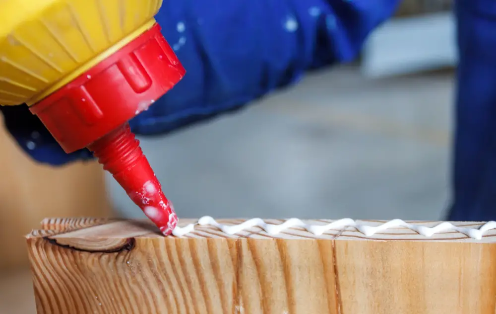

Celor care vor să folosească adezivii tip aracet pentru a încleia obiecte folosite la exterior le recomand să folosească întotdeauna un adeziv D4. Așa vor fi siguri că orice risc este înlăturat. 2. Cu cât linia de lipire este mai groasă, cu atât este mai rezistentă
Decât să fie prea puțin, mai bine să prisosească, parcă așa suna o zicală românească. Nu este valabilă la încleiere. Un strat gros de adeziv întărit poate duce la apariția tensiunilor în interior și la crăpături în stratul care ține împreună cele două elemente încleiate. De aici până la distrugerea totală a lipiturii nu mai este foarte mult.
În fișele tehnice de produs sau pe etichetă este recomandat consumul/m˛. O cantitate puțin mai mare sau mai mică nu va duce la probleme de încleiere, dar dacă cantitatea diferă mult de cea recomandată, vor apărea problemele, fie că stratul este prea gros, fie prea subțire. 3. Cu cât presiunea este mai mare, cu atât lipirea va fi mai rezistentă

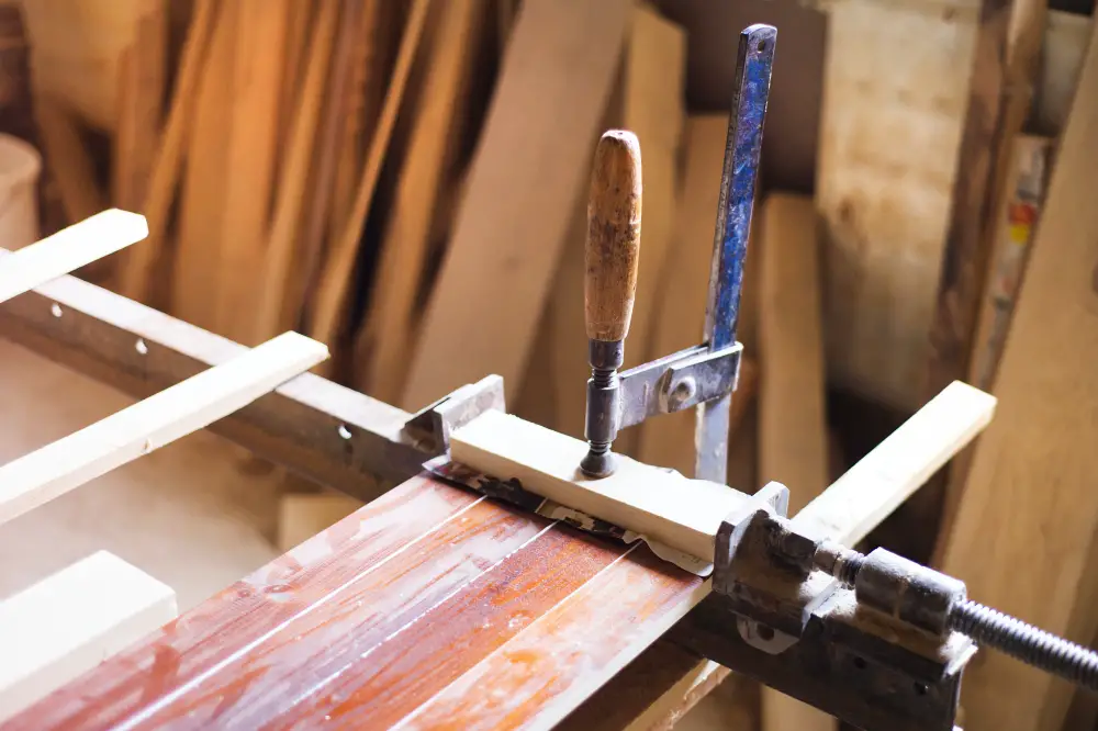

Pentru a fi lipite, elementele pe care este aplicat adezivul trebuie să stea în contact o perioadă. Pentru aceasta se folosesc prese sau cleme. Ele creează acea apropiere necesară până când adezivul reacționează formând filmul adeziv care lipește elementele. Unii consideră că, cu cât presiunea aplicată este mai mare, cu atât lipirea va fi mai trainică. Probabil totul pornește de la ideea că presiunea “împinge” adezivul în lemn, mărind linia de lipire, sau de la ideea că, folosind un număr mai mare de cleme, obținem o lipire mai bună.
Presiunea foarte mare nu ajută la creșterea rezistenței lipirii, ci dimpotrivă. O presiune prea mare duce la eliminarea în exterior a unei părți din cantitatea de adeziv necesară, lipirea rezultată fiind mai slabă. Iar numărul mare de cleme este util pentru a realiza o presiune cât mai uniformă pe suprafața pieselor de lipit astfel încât să rezulte un film adeziv continuu și uniform. Numărul clemelor folosite nu influențează presiunea aplicată. Trebuie găsite metode pentru ca presiunea să fie distribuită uniform (piesele de lipit puse între două panouri care sunt strânse cu cleme).
