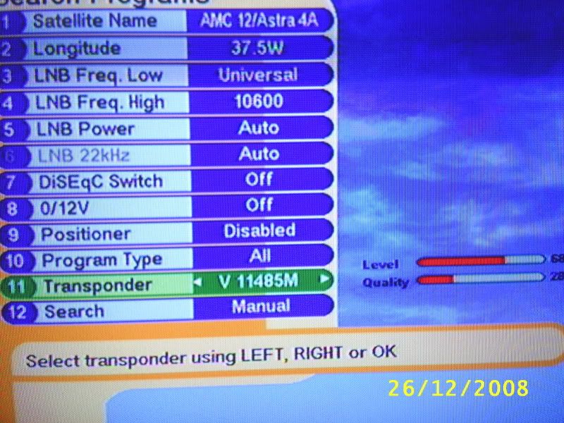

    Eu am reusit sa vad citeva firimituri de semnal pe doi transponderi,unul cu ceva mai mult decit celalalt,dar fara sa am unul util,adica calitatea semnalului e inca pe rosu dupa bara de semnal a receptorului Strong 4500!:
    1.Transponderul 11485 V,sr.2570,fec.auto are atita semnal:
    2.Transponderul 11453 V,sr.2900,auto
    Desigur ca receptorul ce l-am folosit nu-mi poate indica tipul si formatul transmisiunii,motiv pentru care nu pot sa spune daca e in DVBS2,de Date,sau alt tip,am verificat semnalul si cu Vantage 7100 HD,dar fara rezultat concludent.De aceea apelez la cei care au aparatura si antena potrivite sa de-a o "raita" la aceasta pozitie.Cine stie,poate ne va confirma...

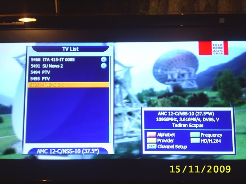

    Pentru cei care vor sa memoreze in receptor pozitia de la 37.6-Telstar 11N o pot face acum:e vorba de un feed prezentat de Telecom Austria.Semnal foarte bun cu antena de 1.1m.
    Numele canalului:AFLESENZ
    Provider:Tadiran Scopus
    trps:10966 V,sr.3616,3/4
