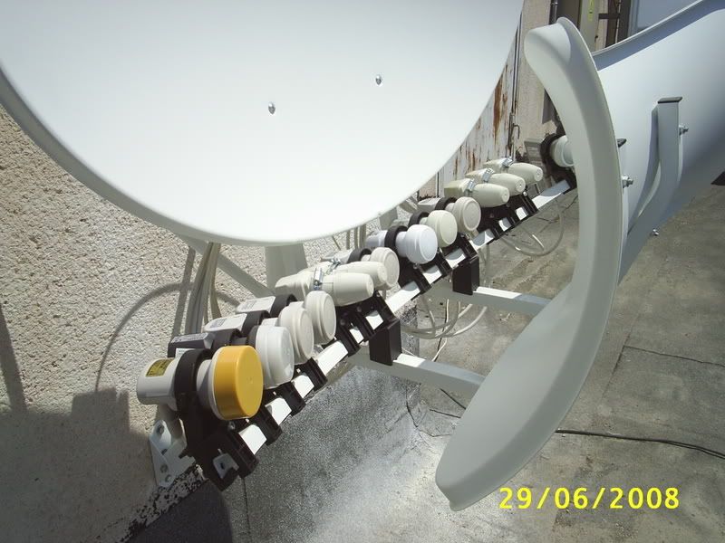

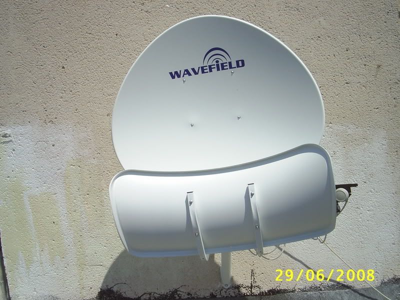

    Hi All,
    Am sa pun acum citeva poze cu antena toroidala instalata recent.N-am sa intru in amanunte;am s-o fac altadata,dar va asigur ca,desi antena vine cu instructiuni de instalare destul de amanuntite,reglarea ei nu-i o treaba chiar la indemina daca vrei sa prinzi semnal util pe citi mai multi sateliti.Eu m-am oprit la montarea a 16 lnb-uri cu toate ca bara/sina pe care sint prinse ele nu permite,fizic vorbind,un numar atit de mare!Dar precum se poate vedea din poze,un lnb{cel de la 7w} este atirnat de ultimul lnb.Se mai poate adauga inca unul pe partea de est,pe primul lnb,cel de pe Turksat-42E,pentru Intelsat 12-45E,dar fiindca acest satelit nu prezinta interes decit pentru feedhunters,am renuntat.
    Deocamdata numai atit pot spune despre Toroidala.Am sa revin dupa ce voi fi terminat mutarea ei pe un alt perete.

    Se gasesc si la noi,cel putin la Cluj-Napoca.Dimensiunea ei este de de 96/108cm.Este dimensiunea ideala pentru o receptie optima.Cind voi reusi sa termin cu totul,am sa pun poze si am sa detaliez.

    eu as vrea sa stiu care swich sau multi charter ai montat , eu acum am unu cu 8 sat in si 1 decoder aut dar vreau sa montez ceva mai sanatos16 in 4 aut.....dar pt ro o antena asa nu e prea mica in diametru...a mea e reglata de la 5w pina la 45e intra tot dar mai e de lucru...
    cluj-napoca
    3,328
    Quote Originally Posted by bradu
    Presupunind ca receptorul tau stie protocolul diseqc 1.0 si 1.1,ai nevoie de comutator 4 X4/1 pentru cele 16 lnb-uri,activind diseqc 1.0,iar cele patru iesiri de la fiecare le conectezi la un comutator diseqc 1.1,4/1 sau 8/1,activindu-l din receptor.Pentru ultimul e bun si 8.1 EMP-Centauri diseqc 1.2.
    Se mai poate folosi si varianta de 2X8/1 pentru 16 lnb-uri,legatura cu receptorul o faci prin comutator 2X1 si tot diseqc 1.1.

    Acea antena o am si eu Cu 8 LNB (1W, 4,8-5E, 13E, 16E, 19,2E, 28,2-28,5E, 33E, 39E)si un diseqc 8.1 EMP-Centauri diseqc 1.2 si Sky Star 2. Dar nu merge diseqc-ul cu AltDVB sau ProgDVB, vrea sa comute pe toate LNB doar cu My Theatre comuta toate LNB. Vroiam sa montez 2 diseqc de 8/1 dar vazind ce greu sa lasat si unul convins sa functioneze am renuntat la ideie. Comparativ la marime se comporta ca si una de 80 cm la semnal si calitate. "Se mai poate folosi si varianta de 2X8/1 pentru 16 lnb-uri,legatura cu receptorul o faci prin comutator 2X1 si tot diseqc 1.1. " Oare nu o sa aiba o atenuare prea mare a semnalului? anumite canalele se prind orcum la limita pe astra.
