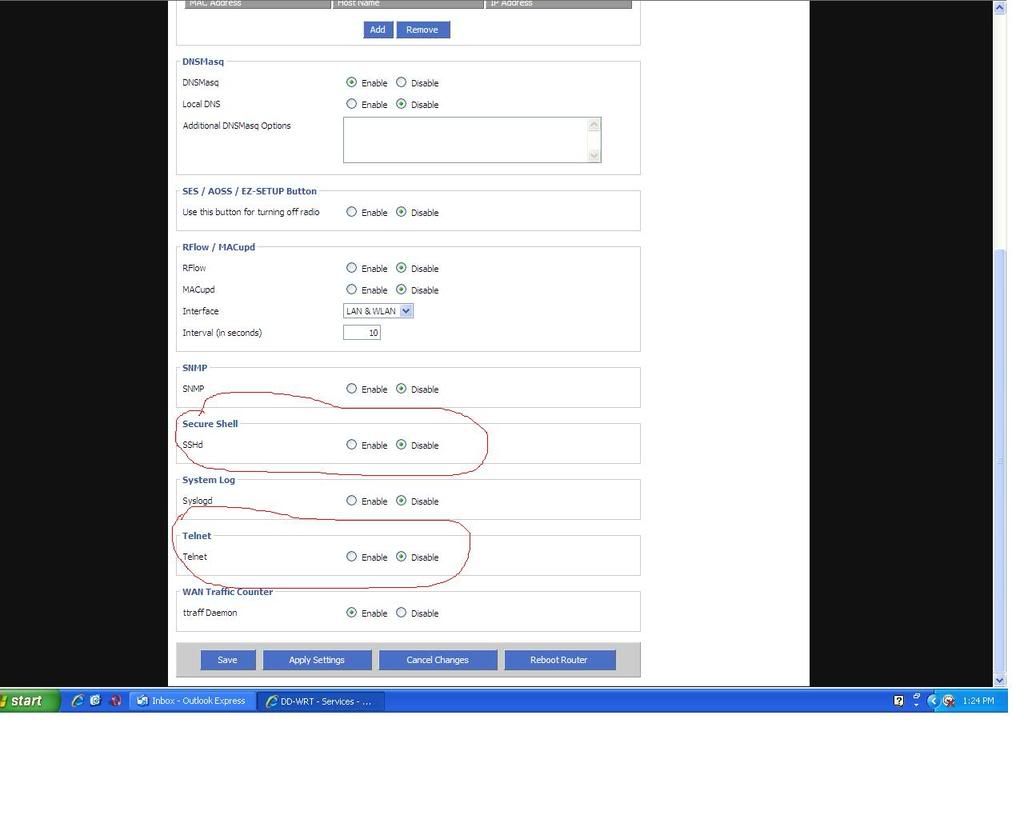

    In fine daca ai asa
    nu intri vecii
