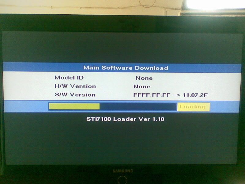

    - nu am editat FW Ferguson ! metoda se bazeaza pe resetarea informatiilor de identificare din STB !
    - momentul critic este secunda care precede anuntul "STB cleared" moment in care opriti STB si relansati procedura de upgrade cu FW 11072F de la Ferguson ! nu faceti nici o alta manevra ! pentru ca altfel la repornire STB-ul isi restaureza valorile initiale !
    - iata cum arata "system information" dupa ...

    Se mentin toate la fel cum au fost. Treaba e buna ptr ca suportul este extraordinar pana acum la Fergie. Nu mi-a dat prin cap sa fac poze la incarcarea softului. ID-none! SW-none! Etc. Nu mai stie ce e! Mai mult ca sigur poate fi facut.....Opensat,Openbox,Opentel sau mai stiu eu ce alta clona! Softuri pentru toate astea sa fie!

    am reusit si eu schimbarea de soft :
    nu e mare inginerie dar trebuie ceva rabdare si mai ales atentie mare la cele scrise mai sus.
