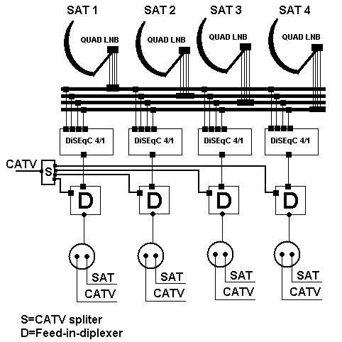

    Doresc sa am in fiecare camera semnal de la SAT si de la CATV.
    Am atasat o schema cu ce as vreau eu sa fac. Daca are cineva ceva sugesti, propuneri sau o solutie mai simpla il rog sa ma ajute.
    Am 4 LNB quatro si cablu CATV doresc sa am in patru camere semnal de la fiecare satelit dintre cei 4 + CATV si in fiecare camera sa intre un singur cablu.
    Multumesc.

    Nici nu a spus ca are 4 antene, ci ca receptioneaza 4 sateliti. In functie de cat de distantati sunt satelitii intre ei, poate folosi o antena, 2, 3 sau chiar 4.
    @buzatu
    Solutia aratata de tine este perfect valabila, dar se poate simplifica, in loc de cei 4 combiner (marcati in desen cu D) si splitterul S poti folosi un singur combiner cu 5 intrari (4 pentru satelit si una pentru cablu) si 4 iesiri care merg la fiecare doza Cablu/Sat. Economie de bani: cabluri, mufe, munca.

    In primul rand multumes pt. raspunsuri.
    Eu nu prea am inteles ce este cu combiner-ul(si eu m-am gandit la el). Poate ma ajuta cineva sa inteleg si eu.
    Combiner este diferit de multiswitch, nu?
    Pt ca am inteles ca la multiswitch ai nevoie de 2 intrari pt un satelit (una pt. V si una pt. H) de unde rezult ca am nevoie de multiswitch cu 4*2 intrari satelit+ una CATV. (asta daca am inteles eu bine )
    Dar cred ca combinerul nu e acelasi lucru cu multiswitchul si atunci nu are nevoie decat de 4 intrari sat + una catv.
    si maparea la combiner:
    INPUT1 SAT +CATV = OUTPUT1
    INPUT2 SAT +CATV = OUTPUT2
    INPUT3 SAT +CATV = OUTPUT3
    INPUT4 SAT +CATV = OUTPUT4
    Este corect ce spun eu sau aberez?
    Daca este corect e mai simplu cu combiner.
    Multumesc.
    Austria
    9,493
    1. Combiner nu este acelasi lucru cu multiswitchul. Dupa cum ii este si numele, combinerul combina semnalul de sat si cablu, iar jos doza face acelasi lucru, dar invers, le separa.
    2. La multiswitch ai nevoie de 4 intrari de la LNB-ul Quattro (high band V si H, low band V si H). Deci pentru 4 sateliti ai nevoie de un multiswitch 17x4 (17 intrari, 16 satelit si una pentru cablu si 4 iesiri) Daca folosesti solutia cu multiswitch, nu mai e nevoie de splitterul S si de combinerele D.
    Daca folosesti solutia data de tine in desen, atunci ai nevoie de LNB-uri Quad (nu Quattro), care au integrat si un multiswitch. Deci Quad = Quattro + multiswitch integrat.

    1) La intrarile SAT ale COMBINER-ului se pot lega DISEqC?
    (am gasit o singura schema de conectare la combiner si acolo era specificat QUAD LNB de asta intreb)
    2) Care este distanta maxima fata de LNB la care se poate monta?
    3) Este compatibil DVB-S/S2?
    4) Ceva modele recomandate si eventual de unde pot fi cumparate.
    Multumesc.
    Mar 2006
    Bucuresti
    476
    Unde gasim un combiner d'asta ieftin si bun?
    Austria
    9,493
    Baieti, nu ati citit postul meu de mai sus unde spuneam ca exista un thread care trateaza problema asta. E si un link, cititi pagina a doua: http://rdi-board.com/showthread.php?t=52260&page=2 unde am scris un link care arata poza unui asemenea combiner la un shop on-line.
    @buzatu
    1. Da
    2. cam 20 m
    3. Da
    4. Am scris mai sus.
