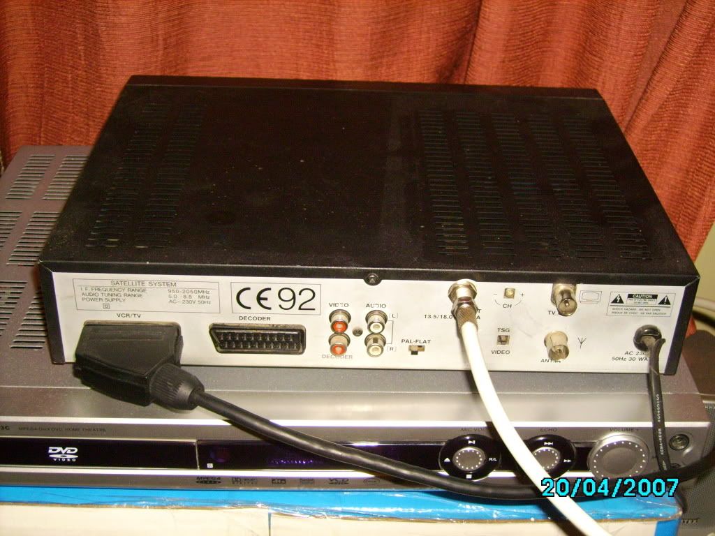

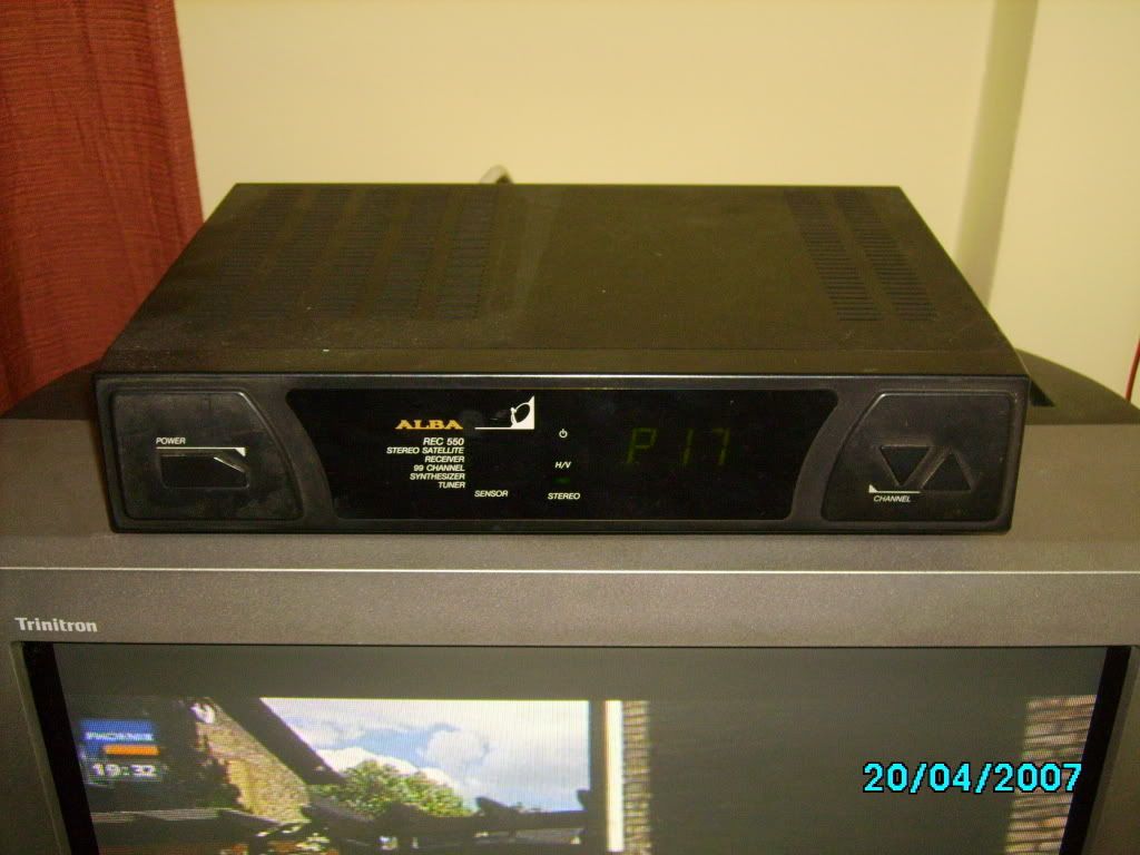

    mai mult din curiozitate decat din alte motive am incercat astazi sa vad ce se mai poate receptiona cu un receiver analogic pe cerul Bucurestiului in banda Ku. Am scos receiverul analogic de la naftalina, un Alba Rec 550 (cumparat in 1992 ! - intr-o revista nemteasca TeleSatellite de prin 1994 am vazut unul identic ca si carcasa dar avea inscriptionata marca Strong ) si l-am legat la o antena simetrica de 1,5 m prevazuta cu Lnb Invacom.
    Antena e montata recent si inca se mai pot face cateva reglaje de finete la montura polara si la pozitia lnb-ului (am reusit sa ajung doar la 30W desi deschiderea este foarte buna pana in punctul in care elevatia scade sub 0, in schimb la est din cauza blocului nu pot vedea mai mult de 33 grade E – dar asta nu afectreaza deloc receptia anlogica in banda Ku, deoarece dupa 23,5 E bate vantul…).

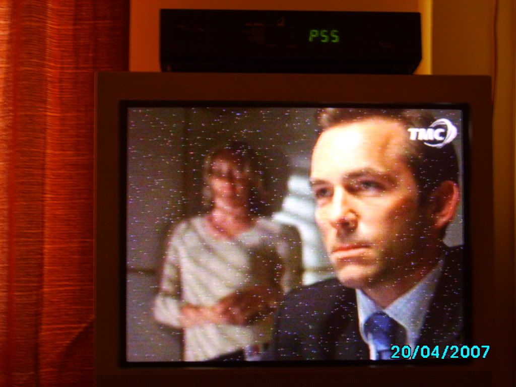

    Din pacate receiverul suporta ca si frecventa de intrare doar intervalul 950 – 2050 MHz si de aceea de pe satelitul ANTALANTIC BIRD 3 de la 5 grade W nu am putut receptiona decat postul francez TMC transmis pe 11475 V. Sunetul se aude clar dar imaginea are pureci. (chiar imi era dor de puricii din era analogica.. )

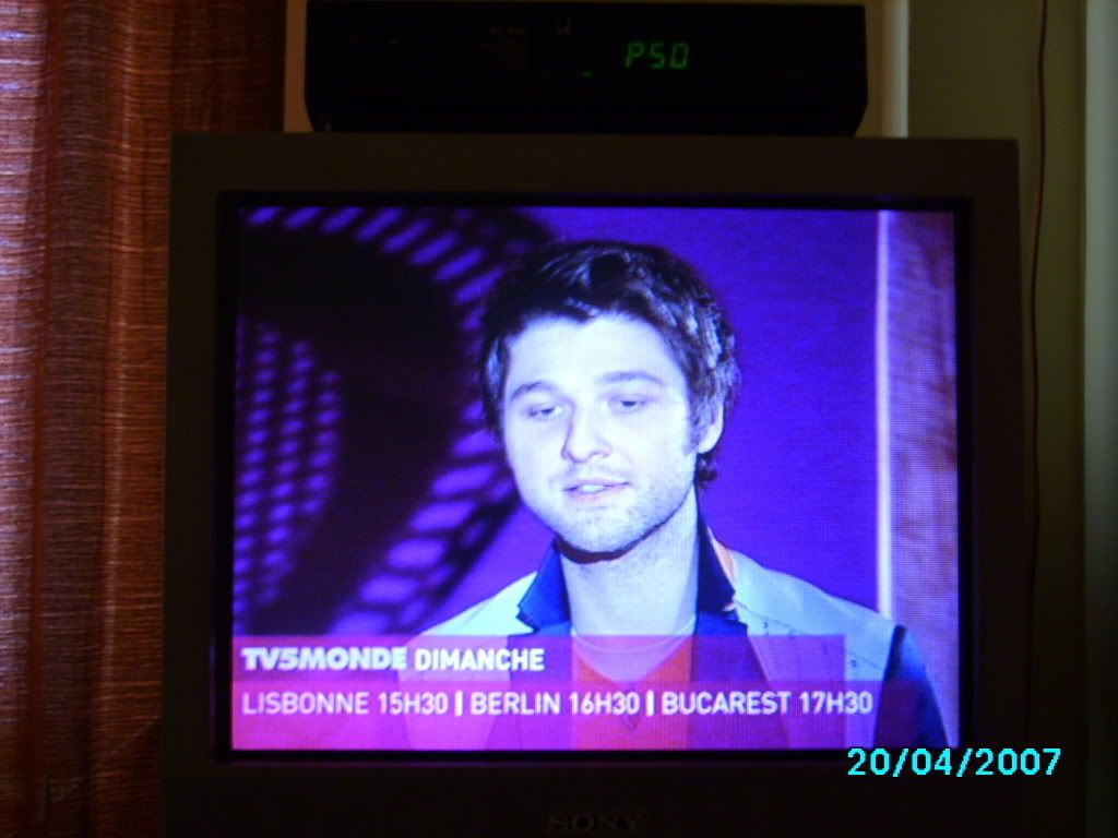

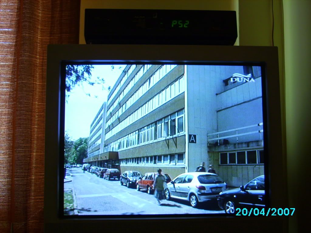

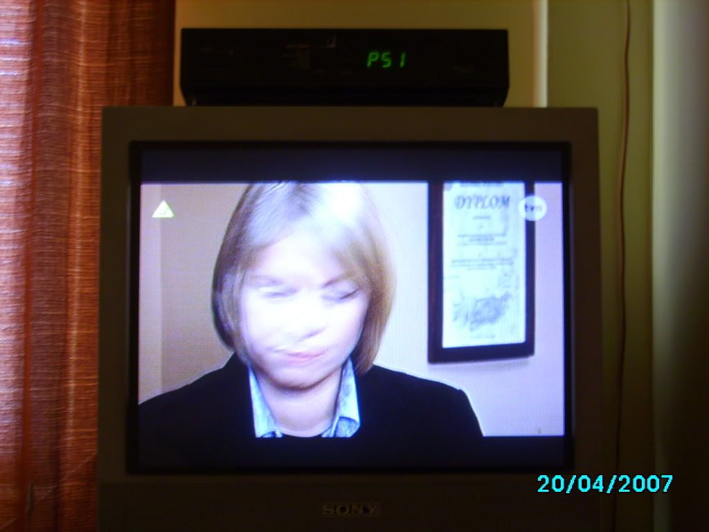

    Pe satel. HOTBIRD de la 13 grade E am reusit sa prind, in conditii foarte bune, trei posturi: TV 5 Monde (francez), TVN (polonez) si Duna Tv (maghiar).
