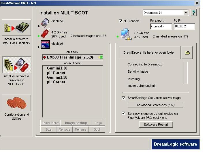

    Folosing FlashWizzard 6.3 am ajuns in punctul in care, la boot-are, trebuie sa aleg noua imagine, din meniul FW. Dupa ce aleg imaginea, alta decit in flash...nu se mai intimpla nimic. Box-ul nu boot-eaza cu imaginea aleasa.
    A reusit cineva sa faca sa mearga multiboot pe dm500 ? Trebuie pusa alta imagine in box (acum am gemini 3.20)?
    Mai trebuie montate si alte partitii (am montat /var/mnt/nfs si /var/mnt/hdd sau /var/mnt/usb de pe un linux)?

    Am exportat de pe PC-linux directorul /home/db. Am motat partitia asta ca USB. Aici am creat un director fwpro si sub el am pus nishte imagini (gemini 3.30 si Pli) in formatul original, cu img.
    In FW apar ca imagini valide pe NFS si USB (asta nu conteaza, poate fi HDD).
    Am mai incercat si alrceva: am instalat plugin-ul DreamFlash care pare ca face o conversie de la fisierele img la o structura de directoare pentru imaginile pe care le gaseste in usb (cred face o "decompresie" a fisierului imagine). Am pus si rezultatul acestei conversii tot in fwpro. Apar si astea in meniul de boot...
    Problema e ca nu booteaza cu nici o alta imagine.
    Cum ar trebui sa functioneze chestia asta? Se incarca o noua imagine sau merg cumva in paralel (pare cam ilogic dar...)?
    iata si o imagine cum arata in FlashWz..
    10x

    Nu se copiaza imaginile in directorul exportat cu NFS ci se merge pe "Drag&drop a file here, or open folder" si acolo deschizi imaginea care vrei s-o instalezi. oricum nici la mine n-a mers, la faza de installing a dat eroare.
    Evident imaginea noua trebuie sa functioneze independent de imaginea din flash.

    ...Asta era...nici un moment nu m-am gindit sa fac asta...Multumesc. Acum pot boota cu pli sau cu imaginea veche (gem 3.20). Pina acum nu am observat nici o problema (iese pe internet, cel putin, face download, pornesc cam-urile).
