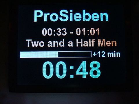

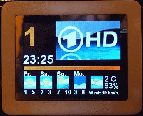

    In fine, dupa cum stiti toti, display-ul de la dm800 este foarte mic si la vu+ e chiar penibil (nu ma refer la ultimo). Daca cineva e deranjat de aceste neajunsuri, sau vrea sa-si "tuneze" receiverul, am gasit pe IHAD ceva interesant, foarte practic si cu costuri aproape zero, e vorba de nici 3 euro si aveti la receiverele voastre display full-color de peste 6 cm. Se leaga prin USB si poate fi folosit ca si cel original, mai mult poate afisa o gramada de chestii in plus, se alege ce sa afiseze si i se pot modifica fonturile, luminozitatea, culorile, totul din telecomanda. Functioneaza si prin USB-Hub sa nu va blocheze porturile USB aiurea.
    Pentru cei interesati, aveti aici cateva imagini sa va faceti o idee, prima imagine e de la cel ce-a facut plugin-ul, restul sant ale mele, bineinteles se pot configura foarte multe chestii insa eu mi-am mancat 2 nopti pina am reusit sa-l fac sa mearga si nu mai am chef acum de butonat. La mine merge pe Newnigma 3.3.1, merge 100% pe iCVS, pe PLI si cam pe toate imaginile existente, trebuie doar ceva rabdare.
    Postul original il gasiti aici sau cautati pe net LCD4Linux-Plugin.
    Display-ul se gaseste aici:
    Digitaler Bilderrahmen 6,1 cm
    In timpul functionarii:
    Se poate observa diferenta uriasa de marime intre display-ul original si cel nou.
    Si in Stand-by.

    Inca o poza, asa arata in realitate display-ul complet cu rama de plexiglas, poza e luata de pe forumul dream-multimedia.
