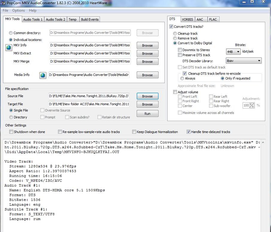

    Solutia este PopCorn MKV AudioConverter - conversia dureaza cca 10 minute.
    http://www.networkedmediatank.com/sh....php?tid=20887

    Eu asa fac:
    -extrag sunetul DTS din mkv cu MKVExtractGUI2
    -convertesc DTS in AC3 cu EAC3toGUI
    -cu mkvmerge GUI pun AC3 in containerul mkv
    Dureaza cam 30 minute in total, dar merita.
    That's all!

    Va multumesc amandurora.
    Am incercat pana acum 2 fisiere, ambele reusite.
    Insa:
    - la primul, PopCorn mi-a dat eroare cand a ajuns la faza de remux. A trebuit sa descarc MkvmergeGUI si sa fac remuxingul manual. A mers.
    - al doilea a mers cu PopCorn, rezultand - culmea - un fisier cu aproape 1Gb mai mic decat cel initial, desi nu am eliminat track-ul DTS din el. Pe computer merge, sunt curios cum il va reda dreamul.
    O sa mai testez, pana ma hotarasc la o metoda
