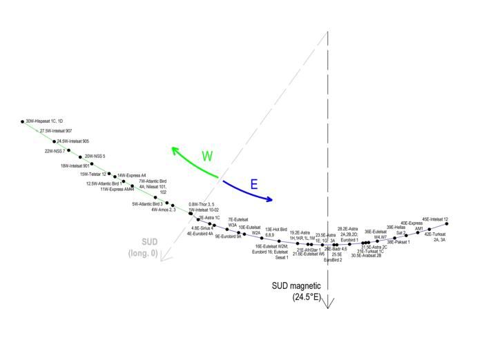

    m-am gandit sa desenez curba scalata a satelitilor, folosindu-ma de datele din softul "Satellite Antenna Alignment", cu unele adaugiri, pt. ca nu e chiar complet..
    scalarea am facut-o pentru o antena circulara cu distanta focala de fix 1m, iar curba e de fapt o insiruire de linii drepte intre 2 pozitii de satelit consecutive
    avand aceasta curba am putut sa ma joc cu ea si sa extrag doar zona cu satelitii de interes mai mare, sau sa o pun in oglinda sa vedem cam cum ar arata pozitiile unor LNB-uri pe un multifeed
    asadar va pun cateva poze (pentru varianta mai mare da-ti un clic pe poza)
    1. curba satelitilor cu vizibilitate din romania, punctul de observatie avand coordonatele: 46,5 gr.N / 24.45 gr.E
    nu m lasa sa pun poza la marimea ei normala, o rescaleaza.. eventual o puteti lua de aici ca JPG, sau PDF
    daca descarcati poza cu toti satelitii, dar si la urmatoarea, veti vedea ca la trecerea de la Est la West apare o anomalie.. am verificat datele de mai multe ori si nu am gasit nimic gresit sau care sa explice de ce curba are o "cadere" inspre W.. eu vad ca si cum intreaga curba a satelitilor vestici, are o pozitie mai joasa fata de cei estici

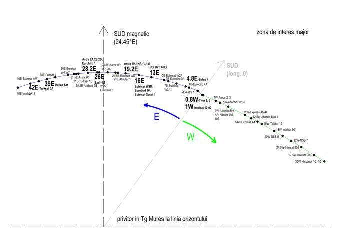

    2. o curba restransa, care cuprinde doar o zona de sateliti cu interes mai mare... deci si aici se vede, inca ceva mai bine, acea anomalie a curbei, la trecerea de la E la W
    varianta full JPG

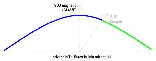

    3. daca tot am curba completa, nu a fost mare lucru sa o pun in oglinda, astfel putand avea o idee despre pozitiile LNB-urilor pe o antena multifeed, offset simpla sau eliptica.. nu stiu daca e valabil si pentru cele toroidale, cred ca al 2-lea reflector schimba putin socoteala (dar nu-s sigur)
    varianta full JPG

    Vezi ca gresesti cu sud-ul magnetic si geografic.Sud-ul magnetic fata de cel geografic difera cu vreo 3 grade nu cu 24,5 de grade cum ai scris tu.Meridianul 0 care trece prin Greenwich nu are nicio legatura cu sudul geografic.

    Quote Originally Posted by satenicu View Post
    .. nu i-am ales eu denumirea astfel la acel Sud, ci am vazut ca si altii foloseau notiunea asa.. cu ar trebui sa-l botezam? Sudul G ( Greenwich)
    dibaci Expert
    Oct 2002
    44.26’24 /26.10'50
    10,804
    Longitudine 0 cred ca e corect.
    Nordul geografic il poti afla dupa umbra lasata de lumina soarelui la ora 12 iarna si la ora 13 vara iar nordul magnetic ti-l arata busola.
    Aici ca vorbim de sud mai adaugi 180 de grade si afli sudul
    [SIGPIC][/SIGPIC]
    just for fun... Teacher
    Mar 2010
    Wolverhampton, UK
    343
    OK.. deci luati va rog in considereare ca "Sudul geografic" descris mai sus este de fapt "longitudine 0"

    Quote Originally Posted by nirolf View Post
    urmeaza sa ne pui si distanta intre centrele lnb-urilor ?
    .. socoteli am facut in alt post si au iesit destul de ok.. aici am vrut doar sa vad cum arata toata curba.. se vede mai bine ce probleme pot aparea, ce situatii sunt convenabile in aranjarea unei antene multifeed.. o imagine ofera mult mai multeinformatii instant, decat o socoteala pe hartie

    am modificat in poze
    am refacut link-urile celelalte, le puteti lua de aici:
    1. toti satelitii: JPG sau PDF
    2. zona de interes mare: JPG
    3. multifeed: JPG
