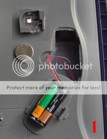

    La un cantar d acest model :
    Aveam tot timpul probleme cu bateria, cand ii era lumea mai draga nevestei, atunci nu mai era buna bateria. Fuga la "oras" sa-i cumpar baterie.
    Ieri avand de luat de la "oras" niste mufe F, vad acolo suport pentru baterii AAA, iau unul, si azi am efectuat "operatia".
    Am decupat vechiul suport de baterie, am lipit cu Picatura suportul nou pe capac, am cositorit + la + si - la -, si basta.
    Sper sa tina ceva mai mult decat originalul. Ca tot 3 V am acuma ca si cu cel original.

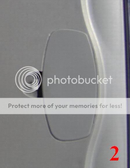

    Asa arata in final, nici nu se observa schimbarea.
    Poate ii vine si la altcineva "curaj" pentru asa ceva, ca ma gandesc ca si la alte tipuri de cantare merge de facut asa ceva. Curaj, ca nu "musca".
    L.E.
    Cu suport pentru baterii AA nu incape. Doar cu cele AAA.

    Iar daca puneai doua baterii identice, iti ajungea sa cantaresti tot Universul. Asa nu or sa dureze decat 5 ani. Presupun ca ai lasat-o fara baterii la telecomanda sau la alt aparat de-al ei...

    Mda, e bine aşa ?
    De acu pānă īn 5 ani de zile garantat nu mai umblu la baterii, eventual doar după acest termen.
    Şi nu am lăsat nimica fără baterii, doar cāntarul pānă azi, că am coborat la Reşiţa şi am luat noi nouţe. Că (virgula) ca un om bătrān ( şi fără minte), am uitat să iau atunci şi baterii. Alea au fost doar aşa ca să nu fac foto "īn gol".
    Şi am mai "retuşat" un pic tăieturile alea făcute la repezeală.
