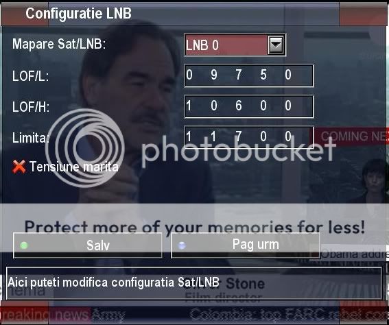

    La mine acolo ajung asa : MENIU/SETARI/CAUTARE SERVICII/CONFIGURARE SATELIT, acolo dai cu tasta in jos, alegi satelitul (LNB) si apare asa :
    Bifezi "Tensiune marita" si salvezi. Trebuie sa dea rezultat, ca eu cand stateam la Otelul Rosu, aveam cablu lung si a functionat mai bine cu Tensiunea marita bifata, decat fara.
