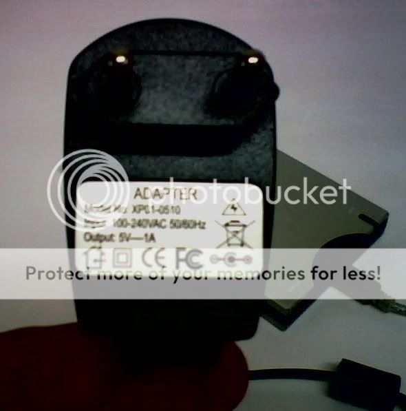

    Ia un ADAPTER si nu vei avea probleme. Nu e scump.
    Carcasa HDD-ului meu are si mufa de alimentare, l-am luat cu tot cu Adapter. Dar am vazut asa ceva si separat.
    P.S. Scuze pt. calitatea foto, n-am aparat, decat la telefon si asta e calitatea, sorry.
